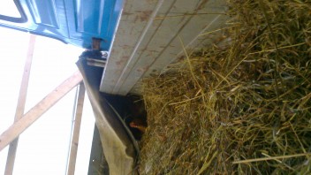

Hallo.
IFA-L60 Ladefläche
Gutes Versteck zum Ausbrüten.....
Gruß Alex.
