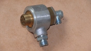

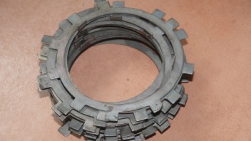

    ich habe beim Aufräumen in meinen Kisten aus irgendwelchen Werkstattauflösungen folgende Teile gefunden, die ich nicht zuordnen kann. Vom L60 sind sie nicht, beim W50 bin ich mir nicht ganz sicher, aber überwiegend auch nicht ...
    Wer weiß um was es sich handelt ind aus welchem Fahrzeug die Teile stammen?
    1.) Steuerscheibe (?), Durchmesser ca. 175 mm
    2.) Gummikupplungsgelenk, Durchmesser ca. 90 mm, Länge ca. 80 mm, feine Verzahnung in den Muffen
    Um Erhellung meines Wissensdunkels wird gebeten ...
    Gruß
    ruthra1
