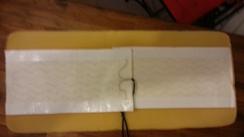

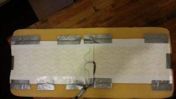

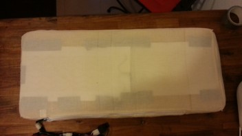

Viele kleine Arbeiten an der Elektrik ausgeführt Amaturenbrett weiter komplettiert, Boxen, Radio, Funkgerät, Sitze eingebaut. Jetzt habe ich zwei Luftsitze im W50, einen Möwe und einen Grammersitz. Der Grammer (Fahrersitz) war mal mein Sitz aus dem Actros, der verkauft wurde. Dieser Sitz war defekt und wurde vorher ausgebaut und gegen einen neuen getauscht. Ich habe mir den Sitz wieder aufgearbeitet und er funktioniert wieder einwandfrei, vorher ging die Luftsteuerung nicht mehr und die Sitzheizung war auch defekt.

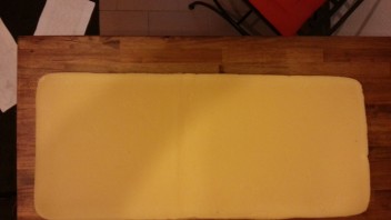

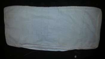

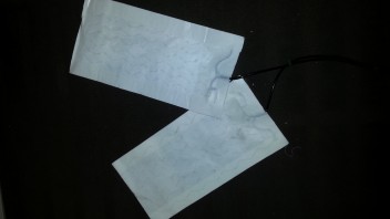

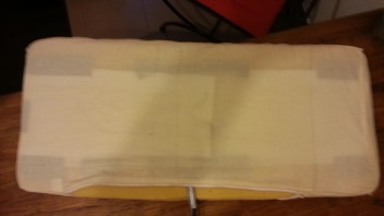

Der Ein oder Andere schätzt sicherlich eine Sitzheizung und möchte so etwas auch gern im IFA haben? Ich habe jedenfalls den Wunsch gehabt und es realisiert. Ursprünglich wollte ich die Heizflächen unter den originalen Sitzbezug einarbeiten, war aber bei mir nicht möglich, da diese mit der Sitzfläche vernäht und verklebt sind. Nun wollte ich auch nicht unbedingt zum Polstere. Bestellt habe ich mir ein 24 Volt Heizflächen Set mit Temperatursensor, Relais, Sicherung und zwei Stufen Schalter. Eine Heizfläche habe ich als Rückenteil und eine Heizfläche als Sitzfläche vorgesehen. Das Ganze habe ich dann mit Klebeband auf ein Schaumstoffstück geklebt. Die ganze Konstruktion habe ich dann mit einem Bezug versehen. Dies werde ich dann auf den Sitz auflegen und und einen Sitzbezug drüber ziehen.
