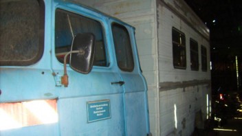

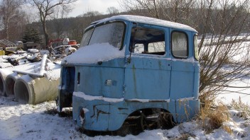

  • moins,
    das was du meinst,wird umgangssprachlich Fernfahrerhaus genannt...gib das einfach bei google ein oder auch Speditionspritsche W50 bzw. Abschlepper W50,da sollten so einige Bilder davon erscheinen...

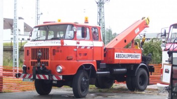

    von der Innenausstattung her gibt es 2 Varianten,die von der Speditionspritsche hat ein oder 2 Liegen hinter den Vordersitzen verbaut und im W50 Abschlepper und Fahrschulwagen waren 2 Sitze hinter den Vordersitzen verbaut,allerdings sind die hinteren Sitze nicht in Fahrtrichtung angeordnet,sondern die Leute können sich in die Augen schauen ;)
    viele Grüße
    maffi

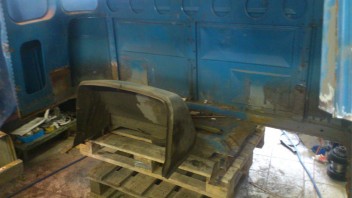

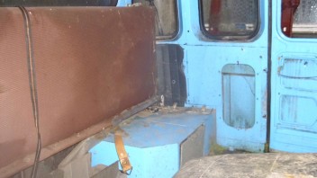

    der Motortunnel ist im Fernfahrerhaus genauso lang,wie im normalen W50 bzw. sogar noch ein Stückchen länger wegen dem Abschluß hinten...das Fernfahrerhaus ist ca.50cm länger wie das normale...darum sind die Sitze hinten auch quer eingebaut...was aber funktioniert,ist das 2 Leute zusätzlich ins Fahrerhaus passen,in dem sie auf der Schlafbank sitzen,je einer hinter Fahrer- und Beifahrer...
    hier noch ein Bild vom Motortunnel im Fernfahrerhaus...
    viele Grüße
    maffi
