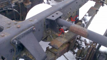

hallo Frank,
die originalen Halter vom W50 passen entweder nur an Pritschen oder die andere Variante vom LAK-W50 paßt garnicht am L60,da diese Halterungen hinten auf den Anschlagböcken verschraubt sind...die Böcke sind für der Anschlag für die Fanglagen der Federn und die sind am W50 Rahmen vernietet,nützen dir also nichts am L60...
wo ich mir auch nicht so sicher bin,ob die Kotflügel vom W50 auch am L60 passen,da die Räder vom L60 doch ein Stück größer sind...wir hatten hier mal an Zapatas L60 gemessen und da waren die Kotflügel (allerdings von 'nem LF16) zu klein im Durchmesser...
viele Grüße
maffi

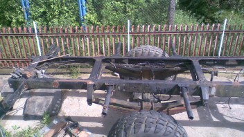

Bin ich wieder etwas schlauer.
Wir sind jetzt am Überlegen, ob wir uns die Kotflügel hinten (die vom AC-N) nachbauen (lassen) und dann auch den dicken Gummilappen drüberspannen.
Oder aber Plastekotflügel, die den Vorteil haben, nicht zu rosten.
Unsere Reifen sind 445er, wie breit darf maximal dieser Kotflügel sein?
Und im Durchmesser sind sie ca, 1,10m, reichen da 1,30m Spannweite? -
