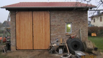

    damit der L60 nicht draußen stehen muss, habe ich ihm einfach aus meinem großen schuppen eine garage mit eigener stromversorgung gebaut! steffen
