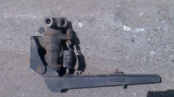

  • Ich hab doch son Ding. Auch übrig.
    Du meinst doch den ALB?
    LG einstein

    Ja genau ich meine das Teil was über der HA eingabaut ist und wo 3 Bremsleitungen dran gehen und nach unten eine Feder an die HA.

    @fred,ich muß mal schauen,ob der alb noch funktioniert...hab den eigentlich mal aus 'nem teilespender ausgebaut,da war er noch dicht und funzte...aber das is' schon 2 jahre her inzwischen...
