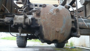

Zum W50: Es sind nach jedem starten immer wieder ein paar Oeltropfen unter Motor, Getriebe und dem inzwischen todgelegten Hydraulik-Antrieb( war mal 3SK ). Mein Problem mit dem Bremsdruck habe ich leider immer noch nicht ganz in den Griff bekommen- irgendwo pfeift noch was.

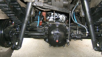

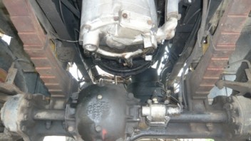

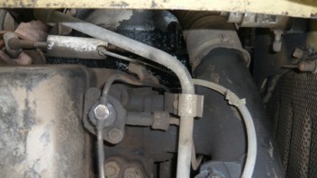

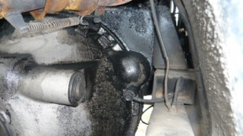

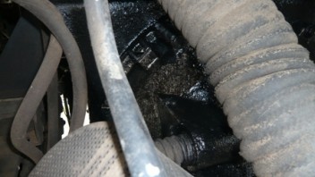

Hier nun die Bilder :
an der kupplungsglocke das ist kein ding, das ist an nem nachmetag erledigt (wurde von mir schon beschrieben , ich glaube bei dem "sos-w50")
aber die ha wenns nicht nur die flanschdeckeln des diffs sind wird stresseig.
gruß -

An der kupplungsglocke kann sein Öl aus dem Druckregler und er kommt mit dem Luft aus dem kompesor. Auch kann sein eine undichte stelle unter Zylinderkopfhaube. An ha ist vielleicht eine undichte stelle unter diferentialspeere. In diesem fall ist schnellste lösung umtausch ganze ha.
