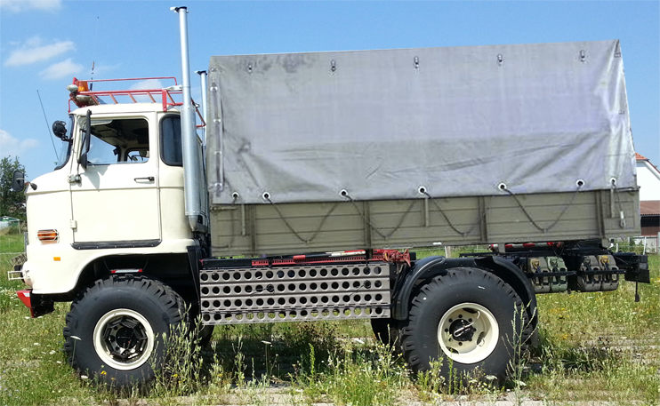

Le W50 est l’usine automobile appartenant à l’Etat „Ernst Grube“ Werdau développé et construit de 1965 à 1990 dans le camion polyvalent Ludwigsfelde l’industrie automobile association (IFA). Le W50 est le successeur du S4000. De 1965-1990 un total de 571.789 véhicules de ce type ont été construits dans le Ludwigsfelde automobile VEB. Le successeur du F50 a également été construit à Ludwigsfelde L60. Le W signifie Werdau où le camion a été conçu et construit dans un premier temps, tout comme le G5. Les 50 stands pour une capacité de 50 quintaux correspondant à 5 tonnes. Variantes Le W50 est le camion de la RDA. Il a été fabriqué en différentes versions (benne, caisse de remorque, militaire, feu, coffre …). En plus de la cabine standard (deux portes, deux places), il y avait une cabine allongée (deux portes, quatre places) et deux variantes de cabine long (quatre portes, six ou huit places). Ces derniers ont été fréquemment utilisée par les pompiers et Bautruppfahrzeugen. Il y avait encore deux empattements différents disponibles: court de 3200 mm et 3700 mm de long avec. Ce n’est que pour les versions transitaires, nacelle, grue, cabine longue, bagages et meubles dans les véhicules du service d’incendie. Pour les véhicules militaires dans la cabine du côté du passager, un puits de lumière a été installé, la couverture du toit du centre de la cabine civil a été pris en compte.
Le W50 a été entraîné par un moteur à quatre cylindres diesel à quatre temps (désignation: 4VD 14,5 / 2.12 SRW) avec 6560 cc déplacement et une puissance de 125 ch à 2300 tr / min. En plus de l’essieu arrière et une transmission intégrale (W50 LA) était disponible. La charge tractée autorisée était de 10 tonnes. Surtout pour un usage agricole, il y avait le LA W50 / Z (tracteur). Il s’agissait d’une charge tractée autorisée de 16 tonnes, qui avait l’avantage qu’il pourrait être conduit en particulier dans la saison de la récolte avec deux remorques. Applications spécifiques, en plus des pneus standard et pneus ballon à basse pression ont été fournis.
Les exportations ont été le W50 dans presque tous les pays avec lesquels l’opération de trading RDA. Dans plusieurs pays d’Europe et d’Afrique, il est encore une des scènes de rue, par exemple, en Slovaquie, en Roumanie, en Hongrie, en Bulgarie, en République tchèque, au Nicaragua et au Mozambique, mais aussi en Irak (en particulier dans les variantes militaires pendant la guerre Iran-Irak). Le taux d’exportation dans les années quatre-vingt jusqu’à 70 pour cent. Même dans la République populaire du Vietnam d’aujourd’hui sont encore fréquemment (résiduelle) des stocks de W50 à un usage quotidien.
L’accent mis sur les exportations et la famine de l’économie RDA avec assez de véhicules veillé à ce que l’origine utilisé par les véhicules militaires ou non militaires exportés ont été utilisés dans l’économie. Cela pourrait être facilement identifiés par la lucarne du côté du passager, et étaient parfois pas dans les rues, l’exception plutôt que la norme.
