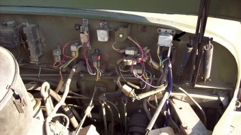

kann mir jemand sagen welches Relais für das starten zuständig ist oder was das überhaupt für Relais sind habe jetzt zwar ein schaltplan aber blicke nicht ganz durch.
Da ist doch nichts mehr original dran wie das ausschaut, alles neumoderne Steckverbinder.

für was ist der weisse Knopf da rechts oben gedacht?
was ich noch für problematisch halten würde,sind die Masseverbindungen da auf den Relais...da dürfte eventuell nicht mehr viel Kontakt sein,so auf dem Plastehalter verschraubt...viele Grüße

der weiße knopf ist laut schaltplan eine biemetallsicherung
was soll diese Bimetallsicherung denn sichern bzw. was liegt denn an elektrischen Bauteilen da hinter?

weis ich auch nicht was sie sichern soll was dahinter liegt kann ich nicht sagen habe ich noch nicht nachgesehen
